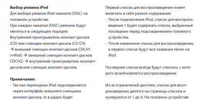

|- - VladH2   Друзья,разъясните,еще разок!Машина 200 местная...   12.2.2011, 3:21
- - VladH2   скачал и прочел инструкцию на эту приблуду и понял...   12.2.2011, 3:50
|- - Bigfire   Цитата(VladH2 @ 12.2.2011, 3:50) прочел и...   12.2.2011, 8:43
