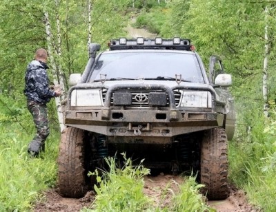

хочу поставить понижающие пары на 105 езжу на 36 симексах в перспективе хочу поставить еще побольше тапки . Но возникла проблема понижающие пары есть только на 80 тлк , а на 105 подходит только передняя говорят что на задней разный диаметр морковки и крепление колеса . Может кто сталкивался с этой проблемой подскажите или может существует для 105 тюнинговые пары

Угу! Всё именно так! Сталкивался сам и даже процесс замены пар был запущен. Слава богу что с заднего редуктора начали, иначе пришлось бы второй раз разбирать передний.
Можно поставить и ГП от 80-ки, но для этого нужно менять задний дифф на восьмидесяточный. Плюс колхозить потом соединение морковки и кардана. Да ещё надо подпиливать одну из полуосей, она немного не входит в дифф от 80-ки.
Меня лично остановило то, что морковка у 80-ки гораздо тоньше чем на 105-й и наличие турбины на 1HZ, здоровья у двигла хватает 35-е тапки крутить.

у меня бензинка
