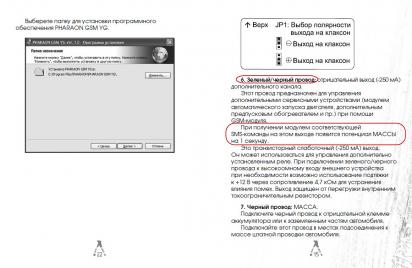

Криворукие дилеры четыре дня устраняли воздушную пробку.
Слов нет один мат.
Но заставить работать гидроник через GSM модуль больше тридцати минут не могут.
С ручного пульта хоть сколько .

...Но заставить работать гидроник через GSM модуль больше тридцати минут не могут.
Какой конкретно модуль поставили? Любой даже простой GSM модуль настраивается на определённое время отдельно не зависимо от минитаймера устанавливаемого в салоне авто...

Gsm . Модуль pharaon ig30
сообщение 27.11.2011, 17:31
Сообщение #228
Скорее всего это модуль и инструкция к нему pharaon yg 30
судя по инструкции данный модуль без встроенного таймера и на выходе "6" при подаче команды на запуск Вебасты появляется минус только на 1сек., надо смотреть куда подключили этот провод в управление Вебасты... по идеи должны были раз нет встроенного таймера, разобрать оригинальный таймер самой Вебасто и припаятся на кнопку "запуск", т.е. использовать штатный таймер.
Сам по себе этот GSM модуль устаревший и без нужного функционала... мой совет долбить установщиков, чтобы поставили подходящий модуль со встроенным таймером или пусть берут в руки паяльник и доводят всё до ума...
Обычно ОД вместо оригинального ставят систему, описание давал тут. сравнить функциональность с тем, что поставили тебе можешь для примера типа этого StarLine M30
У самого всё не получается воткнуть Вебасту, но проверенный в деле модуль уже лежит Mega-SX-110

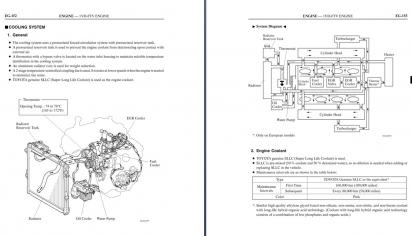

Установил на свой LC-200 предпусковой подогреватель двигателя Eberspacher. Теперь сомневаюсь, правильно ли он работает... Дело в том, что после 30 минут работы подогревателя, температурный датчик показывает что двигатель чуть прогретый, а когда я завожу двигатель, то стрелка падает и показывает что двигатель холодный, но если я включаю климат-контроль (не в автоматическом режиме) то из него идёт теплый воздух. Установщики мне объяснили, что есть два контура, и Eberspacher нагревает только малый контур, а когда я завожу машину, то температурный датчик видит что двигатель нагрет и открывает второй контур (к задней печке и т.д.), а так как во втором контуре объём тосола гораздо больше чем в первом, и он холодный, то и общая температура тосола падает. Поэтому и датчик показывает что двигатель холодный, а на самом деле он горячий. Это действительно так, или они неправильно установили, а теперь мне на уши лапшу вешают?

Alexsei21, на сколько знаю, кроме термостата в наших авто нет других клапанов для перекрытия контура идущего в радиатор. А в плане печек, там вообще нет никаких краников или клапанов, только тройник разделяющий потоки и как некоторые говорят, что ставится в сторону задней печки дроссель... вставка в самом шланге уменьшающая прохождение тосола, но я на своём такого не нашёл.
Датчик температуры ставится практически на самом верхнем уровне двигателя возле термостата и он реагирует, как раз на температуру в малом контуре, а открытие термостата без полного прогрева двигателя не может быть.
Падение при запуске связано с тем, что циркуляционный насос Вебасты очень слабо гоняет тосол и соответственно в заднюю печку он не может его протолкнуть, когда же начинается крутиться помпа, то тогда соответственно вся жидкость начинает смешиваться, кроме той, что в радиаторе... вот и происходит падение общей на которую он реагирует.
Стрелка температуры при температуре за бортом -10С и работы Вебасто/Ебершпехера в течении 30минут не даёт прогрева в 90С, да и не может... там мозги при 74С в районе самого подогревателя отключают горелку, чтобы не произошел перегрев, ставь таймер на 60минут и не парься.
