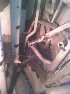

Короче было это так:
1)снимаем шланг с радиатора, заводим двигатель и ждём пока из него не перестанет теч масло, желательно в чистую тару, чтобы потом залить примерно тот же обьём.
на этом рисунке показано направление жидкости по шлангам
