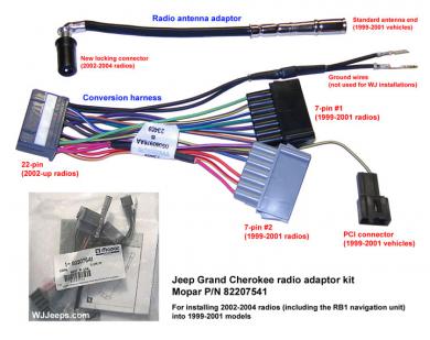

В общем, для подключения магнитолы на старые WJ (до 2002 года) нужно спаять или купить вот такой переходник:
Но это ещё не всё!
На старой магнитоле ещё другой разъём под CD-чейнджер. Там он круглый (как на старом катушечном магнитофоне "Десна"), а на новой магнитоле квадратный... Возможно, придётся паять crazy.gif
Распиновка разъёмов лежит тут: http://www.wjjeeps.com/audiowire.htm

Дело в том, что вышеприведённый переходник в самопальном виде вот здесь: http://www.caraudio-service.ru/index.php?u...;view=printable стоит 2000р (позиция 100497), вот здесь его можно купить за 1000р. с антенным переходником в заводском исполнении, но надо на форуме минивенов регистрироваться, а мне лень: http://minivan.ru/phpBB2/viewtopic.php?p=267410#267410, а на е-бее он стоит 10& + 10$ доставка: http://www.ebay.com/itm/82207541AB-8220754...=item5adf0c981a , поэтому на ебее он и был заказан со сроком доставки 7 дней. 001_smile.gif
Единственное, что уже предварительно удалось вычитать из технических характеристик, это то, что на купленной магнитоле мощность 45Вт, а на штатной кассетной была 60Вт, но может это и хорошо - на всю громкость я всё равно магнитолу не слушаю, а передние пищалки будут меньше гореть! 001_smile.gif

Да, насчёт переходника для новых Крайслеровских магнитол на старые я всё же решил такой себе заказать: http://www.ebay.com/itm/Chrysler-Jeep-Dodg...=item2a168e8252
Там уже переходник на чейнджер идёт, а отдельно разъёмы чейнджерные искать это долго и дорого, как я себе это представляю.

В общем, только что и я подключил вышеобозначенную магнитолу на WJ 1999г. через готовый переходник. Что сказать, управление с руля работает, радио ловит, но качество звучания... Штатная на порядок выше. В новой магнитоле в отличие от старой, средние частоты вообще не регулируются, только высокие и низкие. Причём, диапазон регулировок достаточно узкий. Если старая магнитола рвала передние динамики и вызывала дребезжание дверных замков, то на новой магнитоле такого точно не будет. Чейнджер у меня работать отказался. Точнее работает, но не пишет номер трека и через 3 секунды, если трек не переключить, он просто вырубается (на магнитоле гаснет значёк со стопкой дисков) и дальшейшее прослушивание 3-х секунд трека возможно только после включения и выключения с ключа зажигания. Возможно, проблема в переходнике на чейнджер - сейчас буду его разбирать, дербанить и проверять распиновку. А с качеством звучания - возможно, я просто слишком требователен, но для меня это не айс...

Ребята, у кого WJ 99-01, будьте осторожны!!!
Переходник на CD-чейнджер по ссылке: http://www.ebay.com/itm/Chrysler-Jeep-Dodg...=item2a168e8252 распаян неправильно!!!
Они закоротили между собой массу и выход на левый канал!!! Может, поэтому чейнджер у меня через 3 секунды и вырубался!
И ещё не факт, что остальные переходники они правильно спаяли, может, поэтому у меня и звук такой хреновый!!!

БАДАЛАНДАБАД, тут всё на любителя, но мне не понравилось. Переходник, как выяснилось, был распаян правильно - я 1000 раз всё перепроверил, все переходники. Всё равно чейнджер 3 секунды работает и вырубается, так эту проблему я и не победил. Звук на мой взгляд хуже, чем на штатной магнитоле, но это всё субъективно.
Из плюсов:
Управление с руля работает хорошо, радио ловит, МП3 читает.
В общем, если кто-то на юго-западе Москвы захочет купить эту магнитолу вместе с полным комплектом адаптеров для установки на WJ 99-01, можете подъехать ко мне в Троицк, послушать на моей машине, как она играет (можно со своими дисками), и если понравится, купить её у меня за 3500. Я за неё отдал 2500 + 50$ за комплект переходников и 13$ за доставку переходников, а ещё месяц ждал, когда это придёт и за магнитолой катался на другой конец Москвы.
