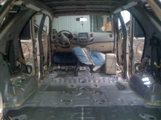

- - werakot   Привет,любители фортунеров.Да....салон под дерево ...   13.8.2008, 10:48
- - maratls   спасибо рассказ интересный   13.8.2008, 13:05
- - Макс777   werakot - не подумал для последователей сфоткать в...   13.8.2008, 16:07
- - werakot   Привет народ. Насчет бесшумки техника такая,я не ...   14.8.2008, 9:23
- - maratls   Мастерам респект и уважуха! Но все это как то непо...   15.8.2008, 8:14
- - Макс777   Начинаем сбор подписей за повторный разбор салона ...   15.8.2008, 9:40

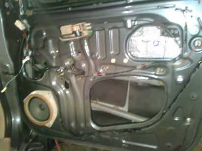

- - FORTUNER0041   вот решил поставить шумоизоляцию,для начала в двер...   29.5.2009, 12:23
- - MSK   Я тоже планирую. Но даже не представляю как.))) Ка...   29.5.2009, 12:34
- - FORTUNER0041   крепление состоит из двух саморезов и защелок,глав...   29.5.2009, 12:43
- - FORTUNER0041   потом под клеенку нарезаем изоляцию(предварительно...   29.5.2009, 12:54
- - FORTUNER0041   листы спокойно можно клеить от дверной ручки и аж...   29.5.2009, 13:08

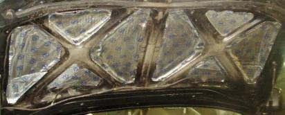

- - Adminzzz   Вопрос к тем кто клеил вибропласт на крышку капот...   28.5.2011, 16:59
|- - trexala   Цитата(Adminzzz @ 28.5.2011, 19:59) Вопро...   29.6.2011, 13:12
