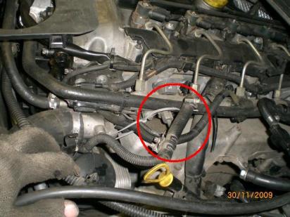

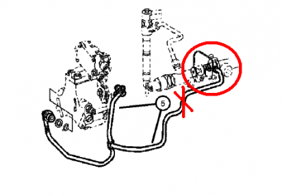

Коллеги,
Обнаружил у одну из трубок низкого давления заглушенной.
По микрофишам она должна быть где-то в рампе...
Может ли кто-нибудь сфотографировать как дложно быть?
Или словами рассказать...

Трубка так и должна быть заглушена для сервисных операций

Просто заглушена как-то кустарно у меня...

А должен ли где-то стоять клапан препятствующий оттоку топлива ("обратный" называется что-ли) ?

Сфотал. Посмотри как у меня. http://pic.ipicture.ru/uploads/091222/57177/1kTEPC5kSK.jpg

Мегатрон, респект!
А какой номер на этом клапане (который посередине фотографии)?

он продается в комлекте с трубкой 1500 рэ отдельно я его не видел. Себе брал такую же трубку с клапоном от мерса.

Номер на клапане A611 078 0349 мерседесовский.
