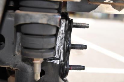

Не хотелось бы разочаровываться, но видно не "мы" занимались поставкой металла, а китайцы... 002_biggrin.gif или хваленые инженеры в его составе, что то напутали... но таких "косяков" считаю быть не должно... по идее 003_wink.gif
да и "отваливание" сварочного шва от усиленного бампера весом 70-90кг не должно быть столь "критичным" для "покорителя" бездорожья... (не в укор авто сказано...) 004_sad.gif
