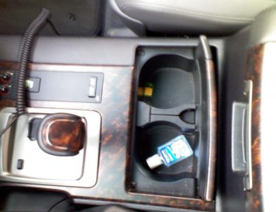

На ходу открывала коробку с DVD, диск выпал и провалился в щель между открытой крышкой над подстаканниками и боксом подлокотника. Как достать? А если не доставать? Он там ничему мешать не будет? Пробовала руку сбоку и снизу подсунуть, всю руку окорябала. Кстати, после этих попыток заметила, что двигатель слишком шустро тарахтит, на приборе больше 1000 оборотов, может я какой-нибудь проводок там дернула?

Нет провалился совсем.

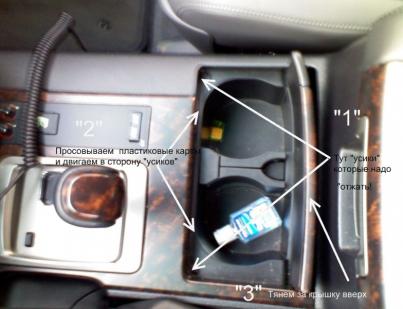

аккуратненько просовываете в стык "2", ближе к середине (проще просунуть) и начинаете по очереди двигать в направление углов "1", где расположены "усики" или "зацепы" - вы их почувствуете,
когда карточка упрется-чуть надо будет после этого еще надавить, чтобы отошли...

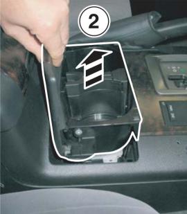

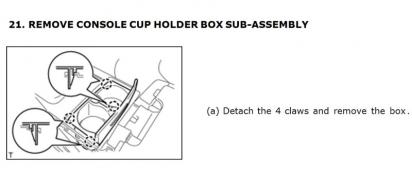

После начинайте аккуратно дергать наверх за саму крышку "3".
Подстаканник выйдет целиком наверх 002_biggrin.gif и доставайте свой диск...
