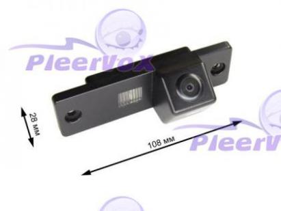

- - Камыч   Как думаете подойдет эта камера по размерам отве...   24.4.2012, 18:47
|- - Maxel   Цитата(Камыч @ 24.4.2012, 19:47) Как ду...   24.4.2012, 19:45
|- - Камыч   Цитата(Maxel @ 24.4.2012, 22:45) Родная н...   25.4.2012, 19:12
