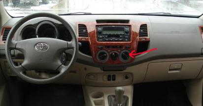

- - zema   Там куча кнопок вокруг табло, черненькие и темпера...   30.12.2009, 11:22
|- - korch   Цитата(zema @ 30.12.2009, 10:22) Там куча...   30.12.2009, 12:25

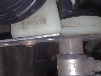

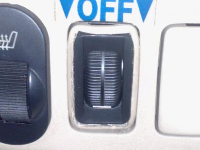

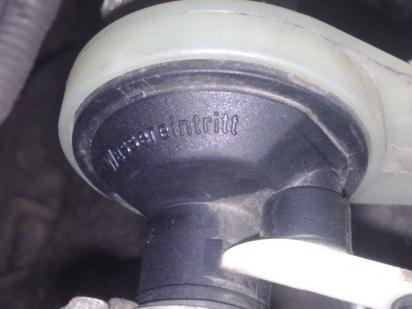

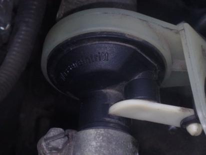

- - bevit   Ну вот и сфотографировал. Второе фото - колесико у...   26.5.2010, 20:35
