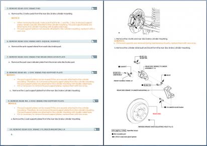

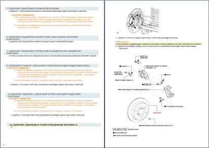

Может кому пригодится 003_wink.gif как менять задние колодки...
