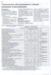

ну у каждого свой регламент и за 20ткм я, да наверное и не только я, слышу первый раз. Про 20 можно скан или ссылочку. А проверить можно пальчиком и про эксплуатации в тяжелых условиях, ну там внизу скана, тоже наверное в курсе... про ПРОИЗВОДИТЕЛЯ и прочие слова в курсе не много, но чел спрашивал не за это,а за стук 003_wink.gif так что лучше уж по теме...
По ВАШЕМУ регламенту "проверка" ("проверка" - при необходимости замена/регулировка/смазка) пыльников ШРУСОВ (100) или "шаров" (105) - раз в 20 тыс. 14я позиция снизу.
Если хотите могу отсканить оригинальный на английском языке. Но собственно там то же самое написано.
В исходных условиях не сказано, что автомобиль эксплуатируется в пустыне, в тайге, болотах и т.п.
А к эксплуатации по большей части в городе тяжёлые условия не относятся.

П.С. В Вашей кнЫжке (Легионовская небось?) кстати не указано, что замена смазки наконечников рулевых тяг на 105ке производится раз в 5 тыс. 001_smile.gif
Так же не указано, что в 1HZ масло меняется раз в 5 тыс, а масл. фильтр раз в 10 тыс.
Да и вообще сервисы проводимые каждые 5 тыс проигнорированы.
