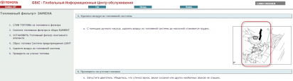

- - Roma   Попробую наглядно с Тех.дока показать о том, что B...   25.12.2010, 13:48

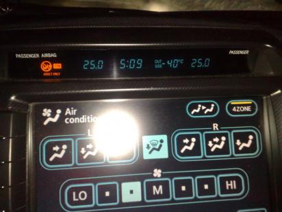

- - SAHA   вчерась ночью ездил за город, заправился на провер...   6.1.2011, 13:33
|- - Lotsman   Цитата(SAHA @ 6.1.2011, 14:33) вчерась но...   6.1.2011, 15:27
||- - Dalama   Цитата(Lotsman @ 6.1.2011, 15:27) термоме...   6.1.2011, 15:54
||- - SAHA   Цитата(Dalama @ 6.1.2011, 18:54) вроде ка...   6.1.2011, 16:02
||- - Lotsman   Цитата(SAHA @ 6.1.2011, 17:02) показывает...   6.1.2011, 17:40

- - Roma   Вот ещё в Тех.доке нашёл в описании про замену фил...   12.1.2011, 0:30

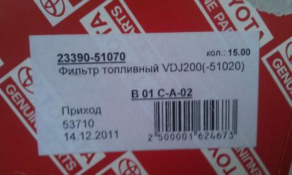

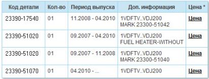

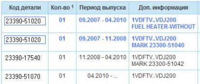

- - mishastik   фильтры есть с номерами 23390-51020 и 23390-17540....   12.1.2011, 17:37

- - Дядя   Цитата(mishastik @ 12.1.2011, 17:37) филь...   16.1.2011, 15:44

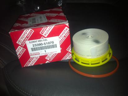

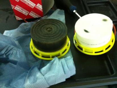

- - Вик   Ошибка загорелась на пробеге 3500км, пять раз гаси...   21.1.2011, 14:22
|- - waw   Цитата(Вик @ 21.1.2011, 14:22) Ошибка заг...   21.1.2011, 16:43
|- - Rembo   Цитата(Вик @ 21.1.2011, 14:22) Ошибка заг...   21.1.2011, 19:37
- - Вик   Визуально никакой разницы не было, оба фильта Денс...   21.1.2011, 23:09
