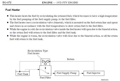

Господа траХтористы, живущие в центре нашей раши 003_wink.gif из года в год одна картина, как только градусник термометра падает ниже отметки в -15С все форумы разом вспоминают, где находится топливный фильтр 004_sad.gif не надо хаить японскую или немецкую технику... она не причём 003_wink.gif Всё дело в поставщиках топлива и самих АЗС, всё ВАШЕ зимнее топливо отправлено в Европу, а Вы катаетесь в основной массе на летнем!!! только с присадками, которые могут удержать топливо от запарафиневания до -15С, но никак более 021_yes3.gif Лейте перед заправкой в бак смотря на предварительный прогноз гидромета дополнительные антигели, хоть движку от этого не хорошо, но сами не замёрзнете на трассе.
Такой массовой проблемы не существует если ехать начиная с Татарии, Башкирии, Челябинской области и далее на севера, где не просто реально зимняя солярка, а уже арктическая.
Ради интереса загляните в архив погоды по Москве... и Тулы... а потом пройдитесь вверх по Вашим же сообщениям в этой же теме и сравните даты 003_wink.gif
Подогрева топлива того, как Вы хотите нет в магистрале и фильтре 200-ки в виде паяльной лампы... система банально проста, работает движок, как положено - значит идёт "обратка" подогретая самим же движком в топливный фильтр, не хватает топлива в системе из-за парафина - соответственно нет и подогрева.
Топливный Нагреватель
- Этот нагреватель нагревает топливо, повторно распространяя возвращенное топливо, которое становится, чтобы иметь высокую температуру
топливным нагнетанием насоса топливоснабжения, к топливному фильтру.
- топливный нагреватель использует (биметаллический) клапан рециркуляции, который установлен на обратном топливопроводе и открывается
и завершения в соответствии с топливными температурами, чтобы потянуть топливо возвращения к топливному фильтру.
- В то время как двигатель является холодным, клапан рециркуляции в топливном нагревателе откроется из-за биметаллического действия,
таким образом, топливо возвращения возвратится к топливному фильтру и топливному баку.
- В то время как двигатель является теплым, клапан рециркуляции закроется из-за биметаллического действия, таким образом, все возвращение
топливо возвратится к топливному баку.
