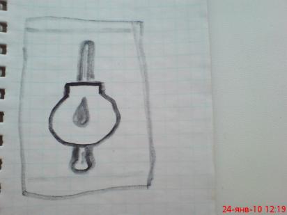

на ниссан патруле загорается красного цвета значек ,на фоне шкалы колбочка с каплей ,никто не знает .подскажите пожалуйста!

в том-то все и дело что значок масла и тормозной житкости присутствуют но они не загораются, а этот значек горит уже год.может это значек подогрева топлива,?хотя спиралька накала свечей тоже есть.токого значка я в других патрулях невстричал.

фотку запостите сюда

вот такой значек.

похожа на индикацию воды в топливной системе

а как это проверить посоветуйте ?

на топливном фильтре есть снизу кран для слива воды
как вариант вообще поменять топливный фильтр

сменил уже раз десять ,а горит год уже на холодную плохо заводится

ну может провода оторваны от датчика
плохо заводится возможно стоит проверить свечи накала
