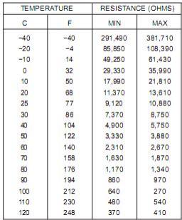

Коннектор - это разъем на проводах. Таблица сопротивлений во вложении. По поводу датчиков (см. вложение sensors) под номером 1 датчик, показания которого идут на стрелку и ни на что больше. Номер 2 - нужный тебе.

Вот как раз датчик под номером 2 может ограничивать обороты на 2000, у меня такое было
