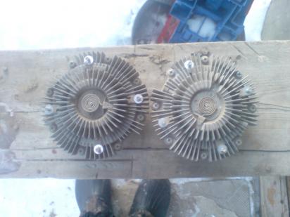

- - VesNik   кто нибудь раскажите как у вас работает гидро муфт...   2.2.2010, 3:34
- - zema   VesNik, у тебя с муфтой все нормально. У всех шум...   2.2.2010, 10:25

- - zema   VesNik, 2мин. много, у меня тоже где-то 20сек. пос...   2.2.2010, 20:50
|- - VesNik   Цитата(zema @ 2.2.2010, 22:50) VesNik, 2м...   3.2.2010, 2:24
- - VesNik   Ну короче так братцы сравнил я две муфты от 3рз и ...   4.2.2010, 3:55
- - zema   VesNik, а результат замены муфты что-то дал?   4.2.2010, 11:14
|- - VesNik   Цитата(zema @ 4.2.2010, 13:14) VesNik, а...   4.2.2010, 16:29

- - VesNik   итак сегодня поменял я термо муфту вентилятора пос...   24.5.2010, 18:01
