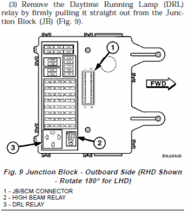

У меня в отсеке для этого реле пусто, это вроде для Канады.

Мне кажется я на этом пункте туплю. Там на самом деле есть Junction Block (JB) on the driver side outboard end
of the instrument panel in the passenger compartment
of the vehicle.
Я смотрел реле что возле аккумулятора, что там нет про свет ничего, под левой коленкой за дверью, но есть еще этот блок гдето под рулевой колонкой. В выходные отпишусь. 001_smile.gif

Charlie,
У KJ большинство силовых цепей при отключении не бросаются в воздухе, а замыкаются на корпус контактами реле. Если даже после выдирания предохранителя горит, то провод, идущий к лампочке, замкнул на 12В со всеми вытекающими. Может чего-то не досмотрели ?
DRL и Hight beam relay ставятся в соседние гнезда. Должно быть какое-то одно из них. Если авто из Канады - обязательно должно быть DRL и практически наверняка оно прогорело.
То, что переключатель света - глючный я много раз читал на форумах. У меня тоже иногда выделывался с момента покупки (брал 3х летний с пробегом 60 т км). Сначала думал, что умирает переключатель, но стал аккуратно включать/выключать и все наладилось.

Та релюха что на картинке это за дверью на торпеде с лева от водительской коленки. Там гнездо 3 пустое.
Авто из Канады но переделанное на европейский вариант.
Возможно гдето и коротит, потому что был передавлен тросик капота, больше года жизнь портил пока не снял полностью трос и не определил, что зажали саморезом когда крепили мозги. Может еще где чтото не так прикручено. Писали что сборка не качественна.
Мне бы найти этот блок реле если он вообще есть на моей машине, то есть третий, да просмотреть проводку на замыкания, больше познаний не хатает:

Цитата(Jevgeny @ 8.4.2010, 0:50) *
Когда нормально работало в авторежиме, эту крутилку и не трогали совсем.
На рисунке этот самый блок, но с видом из машины. Открываете дверцу, в которую упираются коленки, сдвигаете в бок, тащите на себя и она может быть снята с направляющих. Я снимал, когда ставил сигнализацию, но может и так доберетесь. Лезете под руль и смотрите налево и вверх. Увидите то, что нужно. Там три здоровенных разноцветных жгута подходят к большим разъемам JB. Разъемы - довольно крупные коробки с проводами сбоку, 2 черных и один белый (или наоборот, сейчас не помню). В середине каждого разъема болт на 10, крепящий их на JB. На выходных у меня большие походы, посмотрю для любопытства, что стоит на моей машине.

Посмотрел на машине. Это рисунок зеркальный на праворульную. Т.е открываете крышку предохранителей со стороны двери, колодки под реле расположены в самом верху над предохранителями. Должно быть, естественно, только одно. По схеме они стоят параллельно, но алгоритмы управления - разные. Т.е. если кто-то делал тюнинг и убрал полупроводниковое и поставил в соседнюю колодку обычное, то работать должно. Но не долго. Если все же стоит полупроводниковое (как и положено на канадце), то по всем признакам оно умерло.

Эту панельку знаю, я под рулем просто сразу не нашел. А в этой у меня убрано реле дей тайм для Канады, машина была от дилера, как-то оно реализовало европейскую функцию "автовключения", или в Австрии, где до-собирали, или уже у нас, вот и думал, может кто знает как и что за блок там, может тоже где реле.
