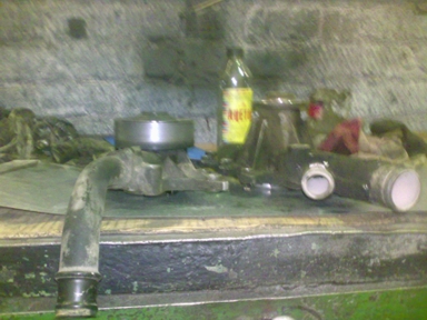

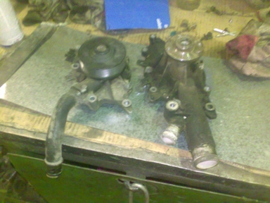

Да разные абсолютно, На мериновской накручиваеться вентилятор, а на нашей нет ничего, да и наша покороче будет. Кстати крепёж один в один, крышка передняя двигателя то одинаковые.Переделать и поставить конечно можно, но овчинка выделки не стоит. Разница абсолютно не ощутима. А поскольку разборок в округе нет поехал в экзист, десяточка отдай не греши. да для наглядности выкладываю фотки левая наша, а правая от спринтера. Всем спасибо за помощь.
