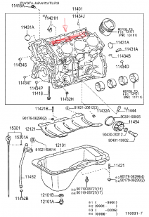

Ну смысл в том что антифриз на протяжении 2-х лет понемногу уходил. Куда вначале хотел узнать, потом плюнул ( в масле нет, на земле нет, в салоне нет, выхлоп чистый.)
Так и ездил. А он скапливался в полости между головками под плитой с инжекторами, туда литра два влазит. И там уже высыхал.
И в один прекрасный момент двигатель затроил в смысле запятерил и из глушителя появился запах горелой ваты. вывернул свечи в левой голове в среднем цилиндре антифриз "я опечален" Сняли голову там трещина, приехал к спецу который дизеля ремонтирует говорит что за десять лет работы, 5 VZ не разу не попадал. И потом после сопоставления фактов выяснилось. Постоянное голодание охлаждайки особенно в покое на холостых, голова перегревалась а при последующем педалировании резко остывала и появилась трещина. Там где скапливалась ОЖ под слоем в 2-3 см сухого антифриза нашли трубку которая идет к печки и через плохое соединение с головой сочилась ОЖ.
