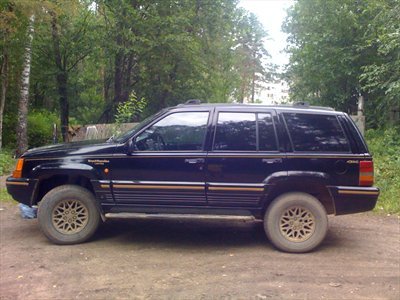

Всем привет! проблема заключается в том, что печка не регулируется и не переключается куда нужно дуть. Как только я завожу машину печка (кондиционер) включается сама по себе, при нажатии в газ иногда загорается маленькое тобло с регулировкой подачи воздуха... Ехать не возможно холодно ногам дует только на лобовое стекло. В общем не могу понять что это может быть..? Помогите пожалуйста

Походу не правильно задал вопрос). Печка не дует не куда кроме как на лобовое стекло. Регулировка почему то тоже не работает>..

Ребята, а с чего вы взяли что у него климат? Может там калибровать то и нечего?

ну судя по фотке у него лимитед,а там климат,только не знаю,актуальна калибровка заслонок WJ на ZJ

Смысл в том, что учитывая годы, там таких "франкенштайнов" намутить могли 002_biggrin.gif что фота вааще ни как не канает. Пусть человек сам скажет клима или обычный отопитель 002_biggrin.gif
Если честно, я только сейчас увидел, что у него ZJ.
