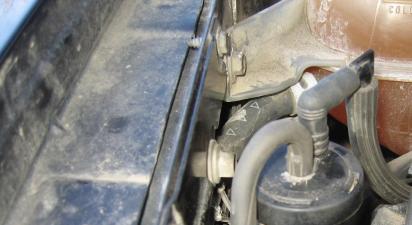

А ещё когда глушишь мотор из этой хрени(что это?) травит воздух. Может так и должно?
да, так и есть.

Цитата(fire @ 18.2.2010, 12:08) *
да, так и есть.
Это соленоид управления егр. Так оно и есть: после остановки мотора "шипит" еще несколько минут.
Зачем это сделано не совсем понимаю...

Цитата(livin @ 18.2.2010, 11:48) *
да, так и есть.
на фото соленоид турбины
как я понял, мы говорим про деталь №1:
называется она вакуумный соленоид. одна из её трубок идет на клапан егр, куда вторая - не знаю. 001_smile.gif как я понимаю к турбине?
почему говорю что соленоид егр: однажды получил ошибку P0403-EGR Solenoid circuit. оказалось что с этого соленоида слетел разъем.
какую функцию выполняет создавая вакуум после остановки двигателя?

на 2,7 CRD два одинаковых клапана.
один для турбины, второй для ЕГР.
на первом фото в теме - клапан расположен возле бачка ОЖ = это клапан турбины.
эти клапана либо пропускают вакуум дальше, либо нет. управляются электрически.
