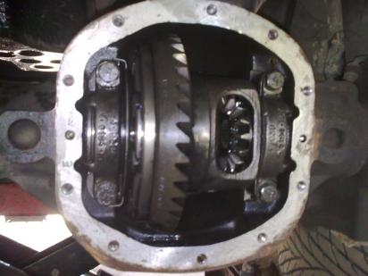

Сегодня поменял два сальника в переднем мосту. В Минске это около 100 долларов.
В принцепе не сложно, нужна сноровка и тренеровка... Удивил болты крепежа ступичных подшипников - многогранная звездочка, остальное достаточно не сложно. Я так понял, что регулировать планетарку с хвостовикм не требуется.

главное аккуратно вставить полуоси...
Что-то фотки не крепятся...
Фоты вешай на айпикчерз а сюда линки с предпросмотром. Мне это предстоит тоже охота пазырить. И, я конечно извиняюсь, планетарка это совсем другая штуковина.
Главное не перепутать крышки боковых подшипников и правильно затянуть + правая передняя полуось чтобы попала если мост верилок.
У меня не варилок, но просто знать хоцца, там что шлицы другие? Или ключ какойто есть? Чем отличается? Я думал одинаково.
Шлицы масленого насоса должны совпасть со шлицами шестерни полуоси
