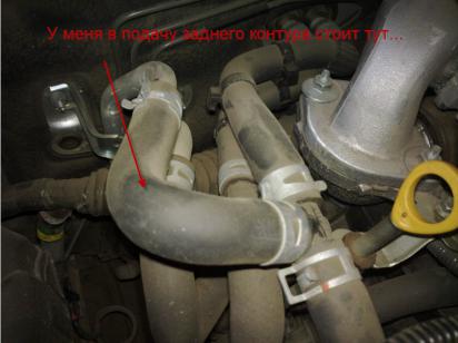

- - Roma   У меня в подачу в задний контур стоит... если пост...   27.1.2011, 2:07
|- - АлександрКиров   [quote name='Roma' post='294564' d...   27.1.2011, 2:31

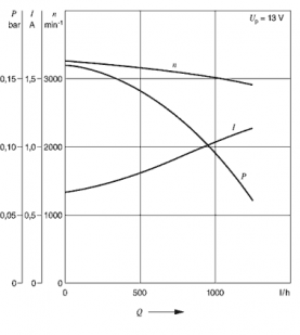

- - Roma   У меня стоит на пузотёрке такая помпа... только вы...   27.1.2011, 20:34
