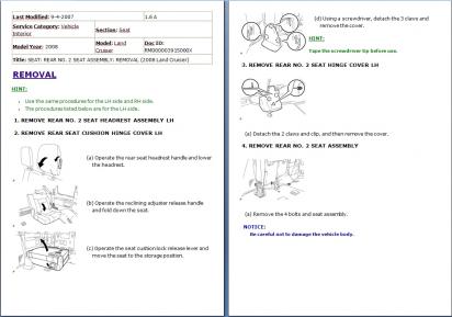

Помогите колеги разобраться,как снять дополнительные сидения в багажнике.Измучился весь и так и так,кожухи шарниров не получается снять.Ломать не хочется!
сообщение 22.2.2010, 21:45
На "пальцах" объяснять не буду... по Тех.доку с "корявым" переводом разберётесь думаю 002_biggrin.gif только места креплений сидений останутся открытыми... коврик Хаски лайнер не закрывает их...

Cпасибо,Roma.Понимаю,что обернуть отвертку и крючок,далее по рис.,но достать места зажимов х.з. как?Сломаются боюсь.....

Я без всяких крючков снимал...дергая за накладки, пальцами отгибая края, вроде ничего не сломал...

Я тоже боялся, поэтому заехал в сервис и за 100 рублей при мне сняли сиденья. Я сфоткал пластик, если это поможет, выкладываю.
Цитата(Roma @ 23.2.2010, 1:14) *
А чего бояться... ты их думаешь обратно ставить? Зачем тогда снимать? 003_wink.gif
У меня есть востребованность в третьем ряду сидений. В тоже время, когда едешь далеко на рыбалку, сиденья мешаются. Вот и приходится туда-сюда периодически развлекаться. И вот еще устная инструкция, где-то здесь на форуме я прочитал: "Попробую описать процесс.
Задняя стойка третьего ряда кресел. Сначала ближе к низу отделяется задняя крышка и снимается вверх.
Передняя стойка. Крышка с большим усилием тянется в сторону оси автомобиля.
Может не по технологии, но я делал так. Если кто-то поломает защелки - меня не винить. Дырки видно, но места стало море."

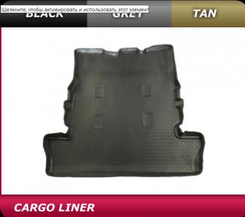

Кто чем заделывал эти дыры? Или существуют коврики, которые это всё закроют?
сообщение 24.1.2011, 14:39
Меня устраивает мой Хаски... фотки багажника, что то не нашёл в компе, единственное не закрывает дырки на крыле 003_wink.gif
Вот в инете откопал тут, но как выглядит на самом деле 018_unknw.gif но при запросе надо писать, что надо на 5-ти местный 003_wink.gif код оригинала PZ434-79370-PJ
хотелось бы для 5местки 001_smile.gif но у этого цена малость неадекватная... м.б. вместо коврика что нибудь еще можно придумать?
сообщение 24.1.2011, 15:04
Можно... поменять обшивку багажника, но ценник выйдет из области астрономии погляди тут...

-приобрести сменный коврик ,как предлагает по ссылке Roma , на время отсутсвия 3го ряда его стелить, а чего вас цена пугает? -ведь тот который "родной"- стОит немногим меньше 003_wink.gif
-все таки покопаться на китайском рынке - поискать заглушки на обшивку крыла - не может быть , чтоб они до сих пор не отреагировали на такую модернизацию spiteful.gif , но в этом случае "родной" коврик не закроет окна на полу - придется и с ними колдовать..

Ну тыщ за 5 яб еще купил, но за 9+ нафиг надо mega_shok.gif "родной" в экзисте за 1500 чуть не заказал,но он для 7местки. Вобщем как будет время поезжу поищу не оригинальный тойотовский ковер.
сообщение 24.1.2011, 21:15
так позвони ОД, я у них родной на 5 мест покупал, за сколько уже не вспомню, но точно не за 9000.
