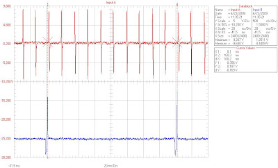

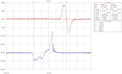

На этом дизеле тросик от педали газа идёт под капот, а положение педали "газа" идёт на блок управления двигателем, который находтся под сиденьем заднего пассажира за водителем. Там же можно легко посмотреть все сигналы от датчиков и в том числе от датчика положения коленвала. Осцилограмму я где-то уже выкладывал, но выложу ещё раз.
Красный - датчик положения коленвала
Синий - датчик подъёма иглы
