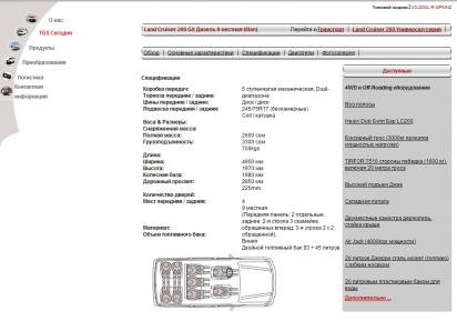

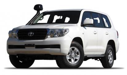

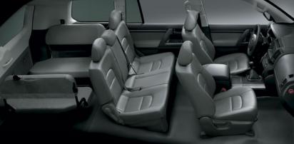

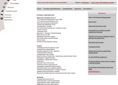

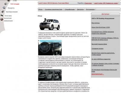

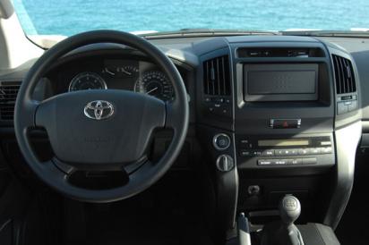

> Комплектации TLC200 (дизель) на сегодняшний день..., TLC 200
сообщение 20.3.2010, 21:42
То, что можно купить... не у "нас"... 003_wink.gif допустим тут...
