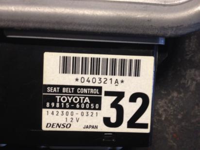

Roma, сегодня снял ремни возил к электрику который делал диагностику и пытался удалить ошибку.... он подал питание на них (втягиваются) заключение- моторчики натяжителя исправны на ремнях, говорит что блок управления заказывать и не заморачиваться там прописялась ошибка и не как её не удалить не знаю как поступить т.к стоит он я полагаю не дёшего и это точно он...

вообщем надо новый блок управления или перепрошить старый... только такая версия....

Восстанавливаем с товарищем работоспособность системы PCS, товарищ поспешил и заказал новые ремни, блок с разборки, после замены ситуация не изменилась. Теперь ищем того, кто перешьет блок. Не спешите с покупками, не повторяйте ошибок 003_wink.gif
PS Ошибка горит В2036, сканером не гасится. Судя по информации с форумов, часто бывает, что отгорают дорожки, но к сожалению не наш случай

Люди, те кто сталкивался с проблемой отказа системы PCS при сработке ремней без-ти со вставлеными обманками и нашел причину неисправности, подскажите в чем она? При считывании сканером обнаружена ошибка В2036,предохранитель 28 целый, снял блок управления, разобрал, все дорожки целы, следов перегорания не видно 004_sad.gif
Где может скрываться истинная причина?
