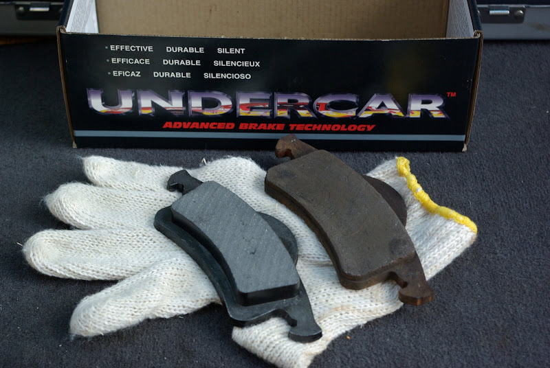

Вскрыл тут механизм ручника на колесах WG
по причине его неработоспособности. Туда конечно долго никто не лазал, там все ржвавенькое но сам механизм оказался рабочим. Долго смотрел на колодки и не наблюдал на них даже следов накладок. Что мне показалось маловероятно... Родилась шальная мысль а должны ли они там быть вообще? 001_smile.gif Кто видел новые колодки? Скажите что я дурак и отправьте меня уже за колодками... Или правда там колодки просто стальные без накладок? Подвел механизм регулировки - ну как-то вроде даже хватает, но так как в процессе разборки все было облито WD-шкой усилия маловато...

!!!Должны!!! Ну как же тормоза(хоть и ручник), и без фрикционных накладок? Это размышление.По факту -они там должны быть.

Прекрасно, но это колодки рабочего тормоза. На WJ ручник сделан отдельно, в виде барабанного тормоза

На моем дисковом внутренние барабаны фрикционы были, коричневая масса пару миллиметров толщиной. Металла быть не должно. он же скрежетать будет.

Накладки должны быть. На твоей мафынке кто-то с затянутым ручником поездил. Следов их существования не видно так как они не наклёпаные, а наклееные. Иди же в магазин поскорее. 003_wink.gif

сперва фотку выложи: у меня текли сальники задней оси, ручника вообще не было. Когда мастер все снял и помыл, я подошел и охренел - накладок не было. Подошел дядько мастер и ткун меня в накладку. Она мля какая-то очень не заметная, граница с трудом замечалась, хотя колодка была ещё вполне ого-го

За 140тыс пробега колодки ручника на Либерти остались без накладок, надо будет менять.

именно для ручника там колодки как в барабанном тормозе и находятся внутри диска,а на основной тормоз свои накладки.

С внутренней стороны щита тормозных диска есть 2 небольших отверстия под резиновыми заглушками. Под ними увидишь 2 колесика. В общем яма нужна... Но мой совет все-таки снять диски тормозные и проинспектировать состояние колодок.

немного дополню по одной резиновой заглушке на левом и правом колесе,под ней в отверстии увидишь что то типа шестеренки плоской отверткой поворачивая ее в одну из сторон отводишь колодки,в другую сводишь.

Недавно менял, тоже были без накладок. Долго соображал, как этот механизм работает (разводит колодки). Что касается регилировочного винта, то он прижат прижиной нижней, ИМХО так и должно быть. Когда разберёшь, то очисти его резьбу и смажь обязательно, а то потом сложно будет вращать его через дырочку в щитке. Ещё потребовалось вынуть и почистить рабочий механизм, к которому подходит тросик. Спешил, потому не доделал, т.к. потребовалось разбираться дальше. Т.е., с одной стороны тросик разводил колодки, а с другой - как будто его и не было, хотя он на месте. Планирую в салоне разобрать консоль, что бы добраться до уравнителя (куда крепяться тросики), может один просто слетел с уравнителя. Из сложностей была только одна - пружинные зажимы поставить, которые фиксируют колодки, приноровился не сразу.
