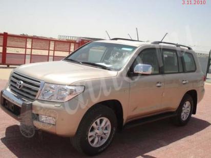

сообщение 5.11.2010, 21:00
Мужики, а кто знает, что это за кенгуру?
п.с. вроде с таким и по новым правилам можно кататься, да и на стоянке кого нить подтолкнуть можно, если мешаться будет.. 002_biggrin.gif
AlexMen
сообщение 5.11.2010, 22:00
Сообщений: 697
Регистрация: 29.8.2010
Из: Киров
Пользователь №: 13149
Как-то уже не солидно, на мой взгляд, такое вешать. Подтолкнуть на стоянке можно, конечно, кого-нибудь, только он ведь крашеный в цвет нашины, как правило делается, да и хрупкий очень. У меня такой же на Прадике 120-м стоял. Надпись быстро слезла. Снял, а дырки в бампере остались.
сообщение 5.11.2010, 22:16
Насчёт солидно или нет, можно поспорить... 003_wink.gif Мне наоборот не нравится "деревенская кустарщина" из железных труб. Каждому своё, да и все фломастеры на цвет разные... 002_biggrin.gif
п.с. я, этим хрупким (с Ваших слов) кенгурином, не собираюсь в лесу брёвна двигать... 008_rofl.gif
Вопрос был: Кто производитель и скока стоит! Или это штатная опция на арабах?
artur
сообщение 5.11.2010, 23:24
Сообщений: 839
Регистрация: 30.11.2009
Из: Мурманская обл
Пользователь №: 10781
Это держатель лебедки, вернее ее скрыватель чтоб не торчала наружу...
Но думаю как опцию заказать можно
Кстати и силовые бампера тоже под запретом, если не внесены изменения в конструкцию, согласованные с ГАИ.
И эта штуковина будет считаться либо силовым бампером либо кенгурином, так что от техрегламента не спасет.
