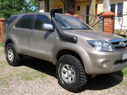

Наконец поставил подвеску и колеса. 33". Никаких затираний ВООБЩЕ!! (без передних болотников:))
Я доволен. Багажник и подножки в покраске, выложу в понедельник. Сегодня тестдрайв!
P.S. По мощности я даже забыл сначала что должно чтото измениться - ВСЕ ТЕОРИЯ, на практике в городском цикле абсолютно не ощущается какихто потерь. Ето не реклама, хотите, проверте.
zema
сообщение 18.6.2010, 12:36
Сообщений: 3158
Регистрация: 3.9.2008
Пользователь №: 6357
Mazzy, 015_good.gif . Респект, зачетно получилось.
