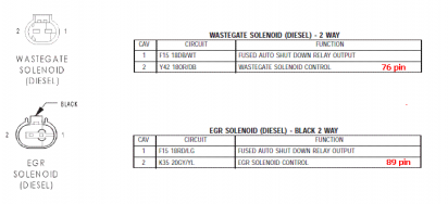

Мегатрон |
25.5.2010, 17:18
Сообщение
#20
![]() Опытный ![]() ![]() ![]() Группа: Джиперы Сообщений: 386 Регистрация: 23.6.2009 Возраст: 50 Из: Москва Пользователь №: 8982 |
Вскрыл разъём... 89 пин найти скондачка не получилось, джентльмены, есть схема разъёмов? и преды все целы, завтра тестером всё прозвоню, если найдём пин нужный
