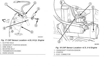

есть такое предположение что начинает умирать датчик положения коленчатого вала. но вот не задача интуитивно я понимаю что он должен стоять на корпусе маховика двигателя. но глазом не могу его увидеть (или слишком большой слой грязи, или я не там ищу).. может кто-нить менял или чистил этот датчик скажите где он на картинках из скаченного мануала (спасибо огромное за размещение) не совсем понятно,
по картинке для 4-х литрового двигателя не могу его найти, а по картинке для 4.7 есть над стартером как раз. кроме схематичного рисунка есть у кого фотография этого датчика .

Так вроде по картинке все ясно. По левой стороне возле стыка движка с коробкой(на корпусе коробки)

CRANKSHAFT POSITION SENSOR
Картинка для 4.7 не поможет. Как и сказано ранее этот датчик стоит именно на АКПП.
