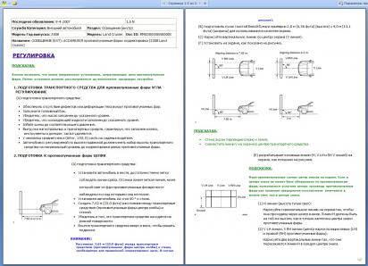

Первый раз включил противотуманки на новом LC200. Светят вниз под машину,очень плохо.Можно ли отрегулировать пучек света и как?

нет, отрегулировать нельзя. так и должно быть, светят под "туман", светят рассеянно.

Нужна длинная отвертка. На фарах снизу обычные регулировочные винты.

никогда не думал что противотуманки можно отрегулировать...

Отрегулировал. Стало гораздо лучше. Еще и ксенон поставил, так стало вообще замечательно
