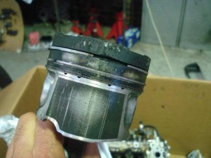

> Австралия... как "убить" движок за 90т.км, TLC 200
сообщение 17.5.2010, 15:30
Взято с форума зелёного континента... (требует регистрации)... спорят, каким образом сломалось поршневое кольцо при пробеге 90т.км... судя по нагару данный фермер пахал на нём землю и заливал соляру с КАМАЗа 004_sad.gif

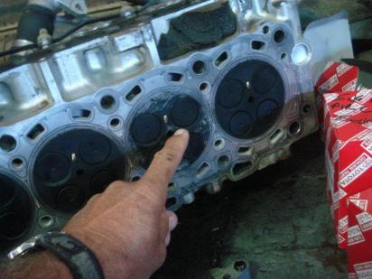

Цитата(Dalama @ 18.5.2010, 2:11) *
Не обязательно. ДВС для дизеляки достаточно чист изнутри. Перегрет весь, или форсунка льёт, или дал просраться на "взлётном", вот и подрало. Или "писюн" что на юбку снизу масло льёт забился-вот и местный перегрев отдельно взятого поршня, и как следствие задир и хана кольцам. имхо. Смотреть надо.
А КАМАЗ и по 10 тыков ходит от замены до замены, и масло никак не синт,(М10Г2к) и ничего. Этот скорее клинанул по температуре.

Цитата(Dalama @ 18.5.2010, 0:11) *
