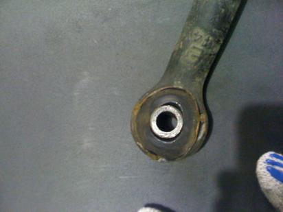

пришла тяга новая, прикрутил вроде пока все ок
аммортизаторные резинки превратились в тяге в гов...
