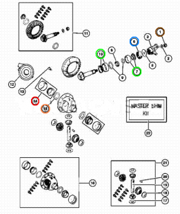

Грибы,
спасибо большое, вы подтвердили мою догадку!
виноваты подшипники под номером 14?
необходимо ли покупать шайбы под номером 15? их много, как узнать размер?
подшипники хвостовика это 7 и 10?
сминаемая втулка это 8? зачем тогда разные размеры шайб 9?
нужна ли новая гайка 1?
Вообщем, планирую заменить
- сальники полуосей
- подшипники дифференциала 14
- подшипники хвостовика 7 и 10
- сальник хвостовика
В дополнение нужно купить
- сминаемую втулку 8
- новую гайку 1
Что я еще забыл?
Провакационный вопрос: можно ли без настройки ГП менять только подшипники дифа 14?

Регулировать ГП придется.

Цитата(fire @ 26.5.2010, 9:31) *
Грибы,
- сальники полуосей
- новую гайку 1
Что я еще забыл?
При замене подшипников Гл. пару регулировать не надо (измените положение шестерни при накатанном зубе - загудит) значит шимы не нужны остаются старые, а остальное все правильно.
