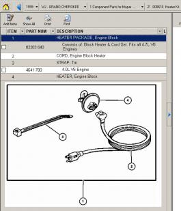

Всем привет!! Вчера в моторном отсеке обнаружил метровый провод с евро разъемом!!! кто знает электро котлы устанавливались на Granda с завода!!?

уставливались,у меня стоит,но имей ввиду,он 110в

у меня тоже такой стоит, это родная крайслеровская приблуда, вот screen из программы

вот именно такая треугольная вилка там и есть. каким образом можно узнать на какое напряжение расчитано это устройство?

вставляется в рубашку охлаждения, греет антифриз. пойду померю сопротивление

40 Ом вроде получилось

При 110В: 110*110/40=302,5Вт да похоже на правду.
При 220В: 220*220/40=1210Вт 013_shock.gif 1,2кВт 013_shock.gif не суй туда, не надо. Дохрена сильно, при таком интенсивном локальном разогреве гарантировано местное закипание антифриза, так бы ни кто не делал, тэн перегорит сразу мне кажется. Система ведь ориентирована на облегчение запуска и поддержание температуры например, а не на кипячение 003_wink.gif

Нельзя таким способом считать мощьность. Нихромовая спираль при нагревании сильно увеличивает свое сопротивление. Померьте к примеру лампочку накаливания на 60Вт - получите очень маленькое сопротивление(практически коротыш). Лучше поискать обозначения. Причем на вилке как правило маркируются максимальные значения напряжения и тока коммутации, а не характеристики самого прибора. Но если на вилке маркировка 110 вольт, то на 220 и сам прибор быть уже не может. А по вину для какого рынка сделана машина? Это тоже косвенный признак для определения.
