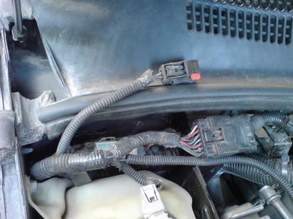

Обнаружил неподключеный разъем, провод выходит из косы из-за бачка омывателя. Разъем в районе компьютера двигателя болтается. Фото прилагаю. Гляньте, кому не трудно у себя под капотом, куда должна ответная часть уходить. Машина Grand 4.7 99 год. Буду премного благодарен.

Andrew54, сейчас сходили с Tyson посмотрели.(у него мой бывший Гранд-канадец)
Такого разъёма нет. У тебя европеец?

да, у меня европеец. поправка - конечно же из-за расширительного бачка, а не омывателя.

У меня американец, недавно там копался, болтающегося ни чего не было, всё при деле. Если не забуду гляну.

Сейчас сходил посмотрел на своем ... все тоже самое, но без этой косички. Европеец 1999 года.

хм... вот загадка. может все-таки кто-нибудь найдет у себя такую

Это разъем идет на подогрев датчиков кислорода. Ответная часть находится на пучке проводов на инжектора. Если ошибка не горит значит или прошиты мозги либо они для Эмиратов.

О! вот где собака порылась. я как раз на днях заменил оба кислородника, но все равно высвечивает ошибку P0132 и 0138. типа кислородник замкнут накоротко. спасибо большое! буду искать корни проблемы.

всё обследовал на инжекторной косе, следов ответной части не нашел. видимо что-то намудрено с проводкой. После замены кислородников ошибки надо стирать из компа или они сами удаляться должны?

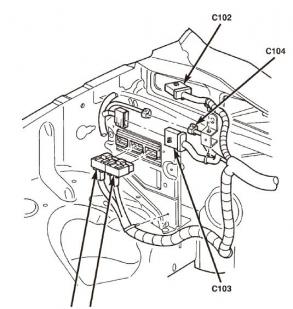

насколько помню обогрев кислородников шел прямо в ПЦМ, в мануале разъем С3, страница 8W - 80 - 110

Разобрался вроде. Скачал мануал (говорила мама - учи английский), нашел там этот разъем С104, контакты K100 и K200 идут на Калифорнийской версии на подогрев второй пары кислородников. Так как у меня европеец и кислородников только два, то этот разъем не задействован. Предыдущий хозяин похоже менял этот кусок проводки и видимо поставил от Калифорнийской версии. Всем спасибо за участие.
