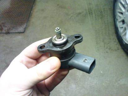

Здравствуйте! Скажите пожалуйста, мне в дизель-сервисе "приговорили" клапан системы питания дизеля вот в какой ситуации:
при пуске на холодную (Гранд WG 2003 2.7 CRD) гуляют холостые обороты до наступления прогрева двигателя, то есть машинка как бы подгазовывает с интервалами в 10 секунд. Потом , прогреясь, все более-менее ровно работает, но все же такая ерунда всплывает и в пути при полной остановке авто, например на светофоре, т.е. опять же на холостом ходу. Диагностика двигателя ничего не выявляет и ошибок никаких не дает, хотя прибор специально под Америку заточен и считывает все, что можно считать.
Заказной номер этого клапана 05080462AA. Как считаете, это может быть он, ну в смысле "умереть"?
Спасибо за помощь

- - Дедушка Бабушкин   сканер показал, что вторая форсунка льет в обратку...   6.6.2010, 14:37

- - Veter   вот что показала последняя проверка сканером Коли...   13.6.2010, 18:44

- - alexei1486   У меня опять начали гулять холостые, но я выявил н...   21.6.2010, 8:12
