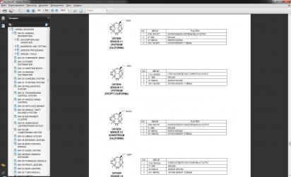

Цитата(T-34 @ 13.4.2011, 17:53) *
А подскажите, на WJ 4.7 какой провод за что отвечает на лямбде? Хочу вазовские поставить.
Держи. Это на машину WJ 2000 года калифорниец 4,7 пауэр тэч, а тебе на какую именно? Вроде после 2000-какого-то года разьёмы стали квадратными! Но суть та же. Там вообще всё вызвонить тестером можно.
Сообщение отредактировал Artery - 13.4.2011, 21:54

Artery Спасибо!
У меня 2001 год европеец, не смотрел какой именно разъем
Сообщение отредактировал T-34 - 14.4.2011, 9:44

Что-то не совсем понял, вроде как провод №1 должен быть "+" подогрева лямбды, но вот по переводу как-то не совсем понятно...
