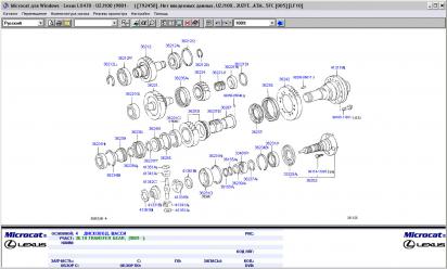

Диф то диф, только у Лексуса он ав-ки блокируется вискомуфтой. Странно, как вы это не заметили при вскрытии. Внимательней смотрите.
Прикольно!
И микрокат тоже про виску на конкретно взятом 470м виски не видит. (см. картинку)001_smile.gif
Кстати что за забавное решение дифф+виска? Мне таковое вживую не встречалось!
Самоблокирующаяся виска в качестве межосевика - видел. Дифф тоже, а гибрид как-то не попадался.
Схему/чертёж можно увидеть для 470го?

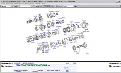

Посмотрел сегодня, оказывается диф-л с ВМ применялся в Лексусе 450 http://webpages.charter.net/raventai/HF2AV%20TRANSFER.pdf
СС не вскрывал, но насколько мне известно в Паджерах самоблокирующаяся виска идёт ВМЕСТО дифференциала, а не внутри оного.
Заблуждение, ВМ совместно с диф-м малого трения для автомат-кой блокировки оного.
450й зверь в наших широтах редкий. Не попадался. Вечерком посмотрю что за конструкция. Спасибо. 001_smile.gif
Как раз подтверждает мою теорию обязательной блокировки. Раз нет обязательного жёсткого блокирования при включении ПР - виска блокирует автоматом. 001_smile.gif
Виска конечно не даст коэфф 1, но всё же...
