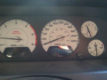

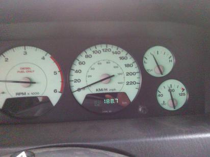

Vovanchik80
сообщение 28.7.2010, 13:40
Сообщений: 86
Регистрация: 28.8.2009
Возраст: 42
Пользователь №: 9632
Первая фотка что было до замены масла! качество фотки похуже
вторя фотка получше и уже после замены масла!
Осталось решить вопрос с тем, почему аж до 100 догревается при езде.)))
leha-1
сообщение 28.7.2010, 13:52
Сообщений: 39
Регистрация: 19.7.2010
Из: Казань
Пользователь №: 12893
имхо, нормально все, давление чуть ниже чем у меня, а что до прогрева до 100 - так у меня также иногда во время движения нагревается. а что бы ему не нагреваться у нас в тени около +40.
