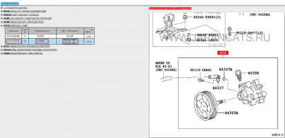

Вопрос: в калькуляции насос ГУРА стоит с номером 44310-60480, судя по каталогам появилось обновленная версия 44310-60590 он мне подойдет?

сообщение 11.2.2011, 12:45
Сообщение #30
Цитата(boxi @ 11.2.2011, 12:53) *
...судя по каталогам появилось обновленная версия 44310-60590 он мне подойдет?
Бери её не ошибёшься... двигатель 2UZ-FE для раша спецификации написано 003_wink.gif
