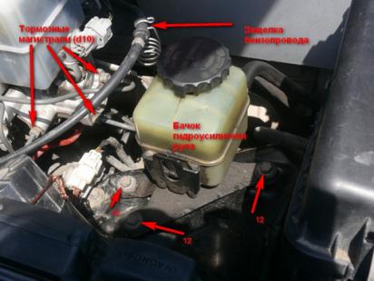

Итак, что бы не откладывать дело в "долгий ящик", начинаем!
Сразу хочу предупредить, что мы обычные "любители покапаться под капотом", пусть даже и с некоторым опытом.
И если есть возможность, ОБРАТИТЕСЬ К ПРОФЕССИОНАЛАМ, так как тормоза это узел повышенной опасности, и съэкономив несколько
тысяч рублей, можно попасть. Так что это просто частный опыт, применимый больше к "походным условиям".
Короче, я вас предупредил.
Список инструмента: Ключ на 10, на 12, пасатижи, пластиковые заглушки для магистралей, шланг для прокачки тормозов, емкость для стекающей торм. жидкости.
1. Обращаемся к опытным механикам, не лезем в тормоза сами. Не послушались? Ладно, продолжаем.
2. Извиняюсь за банальность, ставим машину на ровное место, колеса прямо, ручник поднять, скинуть клемму+ с батареи.
3. Желательно большим шприцем откачать все, что возможно из бачка.
4. Открутить 3 болта на 12, и несколько отодвинуть (для удобства) бачок гидроусилителя руля.
5. Отсоединить разъемы питания АБС и насоса (их 4, все находятся в верхней части), отсоединяются руками, отсоединяем крепление бензопровода (сам бензопровод не трогать!).
6. Ключом на 10 откручиваем (с особой аккуратностью) прижимные гайки тормозных магистралей и сразу затыкаем их пластиковыми пробками.
ВНИМАНИЕ! Красную трубку не трогать!

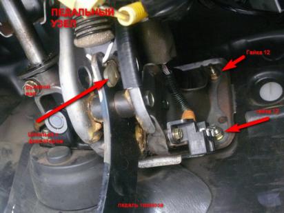

Далее все происходит в салоне под рулевой колонкой, возле педали тормоза.
1. Находим педаль тормоза (она черная и большая 001_smile.gif ) в верхней части находится отверстие, в которое входит металлический шплинт со шпилькой, с помощью которого
педаль крепится к узлу, который мы меняем (гл. торм. цилиндр с насосом в сборе). Вытаскиваем шпильку (руками или пасатижами) и вытаскиваем шплинт (на фото уже вытащил). Все отсоединяется без проблем.
2. Находим металлическую пластину, которой педальный блок крепится к корпусу, она на 4х гайках на 12, расположена за педалью. Откручиваем аккуратно.
Вот собственно и все. Блок можно вынимать. Желательно с напарником.
3. Устанавливаем все в последовательности 4 гайки, трубки, крепление педали, провода, бачок гидроусилителя.
4. Заливаем жидкость.
5. Проверяем. При включении зажигания насос должен заработать.
6. Обязательно прокачиваем тормоза (начиная с заднего дальнего).
Все.
