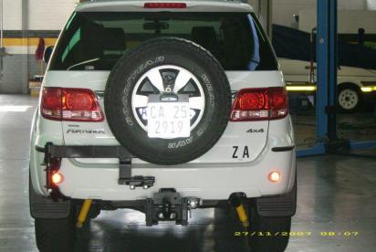

Вот приблизительно так на черновиках мысли:
1й вариант на трех точках-(силовой багажник-фаркоп-пятая дверь)
2й вариант на четырех точках (силовой-багажник верх,низ-фаркоп-верх,низ)
теперь нужно прикинуть,места-крепеж, как все будет по быстрому отстегиваться,
И номер надо переставить, желательно с подсветкой 021_yes3.gif .
пы.сы. рисунок нормальный, я сразу воскликнул- "это же Форт!".
почухал репу,так не эстетично и не красиво будет,придецца выносить
с одной стороны крепление за бок авто,чтоб пятая открылась,и на силовом багажнике
добавлять какуто железку чтоб за задний край авто выступала в точке крепления
проще конечно сделать с откидыванием калитки назад,на Нивах видел

поскольку купил форта с уже с газом и установил фаркоп решил не останавливаться на достигнутом и сделал крепление под запаску
чехол дает возможность хранить трос в колесе, ну и эстетика конечно 001_smile.gif
