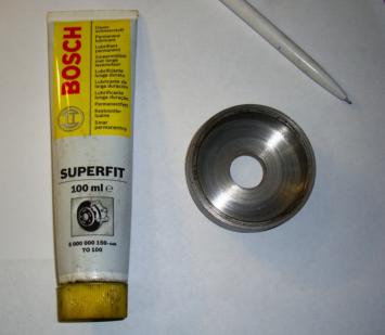

попробуй поменять резиновые колечки и пыльники, протереть от грязи поршня суппорта (не наждачкой!!!). Смазать направляющие спец. смазкой (графитка это не то что нужно) и обязательно до конца одеть пыльник на поршень суппорта. Для этого лучше сделать оправку у токаря. Кстати, подклинивание суппорта - сразу преедупредит вас повышением расхода топлива. Фото смазки и оправки прилагаю.
