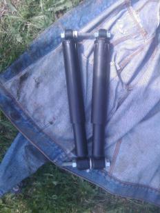

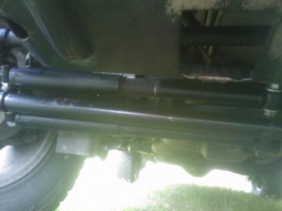

Вобщим у меня летопись такая получилась - сначала ОНО началось - причем появлялось исключительно после 100 кмч.
Заменил полудохлые наконечники и сайленты верхних рычагов - собранность в рулевом появилась - но ОНО осталось.
Поменял сайленты в панаре - на местные CR..что то там - слишком они мягкие и запрессовались почти руками - ОНО осталось.
Поменял панару на родную - ПРОШЛО, но осталась некая неприятная отдача в руль при пролете ям после 120 кмч.
Заказал не глядя рулевой демпфер оригинал, снял старый - сравнил с новым, старый оказался весьма не плох - решил замутить спарку из двух оригинальных - держак на 150 кмч при пролете ям и швов офигенный. Фото замуты ниже
Вобщем вывод такой - при мертвой подвеске никакие аммортизаторы не поможет - нужно искать косяки в подвеске (у меня панара внешне была в идеале - пока из нее втулки не выбили - оказалось ржавчина внутри подъела резину). Аммотризаторы всего лишь гасят остаточные колебания и смягчают отдачу в руль.

Цитата(Rezut @ 4.7.2011, 17:34) *
Фото замуты ниже
я так делал.
при повороте в какую-то (не помню) сторону руль "недоповорачивает".
это раз.
второе - этот демпфер предохраняет выбивание руля от лужи до метрового бордюра.
если планируешь прохождение двухметровых бордюров - тогда - таки да - надо ставить второй)))
во всех остальных случаях одного "токико" вполне достаточно)))
