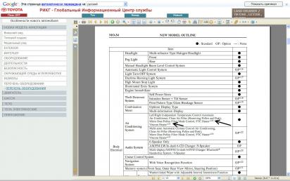

Может кто "правильно" сможет дать перевод с нового Тех.дока... у меня с онлайн переводом выходит вот, что из перечня оборудования касаемо климата:
Left/Right Independent Temperature Automatic Air Conditioner, Clean Air Filter (Removing Pollen and Dust), Micro Dust Pollen Filter Mode Control, PTC Heater*20, Viscous Heater*21
Уехавшийся/Исправленный Независимый Температурный Автоматический Кондиционер, Чистый Воздушный фильтр (Удаляющий Пыльцу и Пыль), Микро Управление Режимом Фильтра Пыльцы Пыли, PTC Heater*20, Вязкий Heater*21

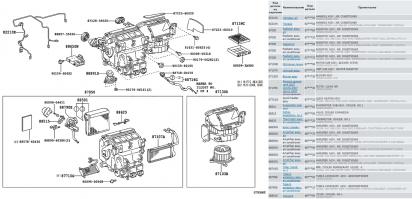

А из каталога запчастей по 200-ке только пробивается "промокашка"- незаменимая на всех моделях 001_smile.gif и больше никакого намёка на что то другое...

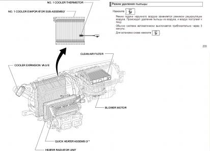

Roma, левая верхняя картинка говорит об одном фильтре "Clean air filter" который очищает воздух в двух режимах, обычном и микро. Не мы одни ломаем голову как это работает вот тут англоязычные владельцы тойот обсудили уже эту тему и пришли к выводу, что режим удаления пыли из салонного воздуха осуществляется за счет максимальной мощности системы в короткое время.
Такой режим можно настроить самому, но пришлось бы входить в меню климат контроля и тыкать разные иконки несколько раз, а так эту фишку вынесли на отдельную кнопку. Как понял, для Японии это очень актуально так как в воздухе много пыльцы и много астматиков. Открыл дверь, пыльца попала в салон, нажал кнопку - воздух "очистился" , все , пыльцы "нет" и так до следующего открытия двери crazy.gif

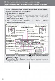

artur, вот про эту
сообщение 25.8.2010, 12:29
Цитата(artur @ 25.8.2010, 13:45) *
